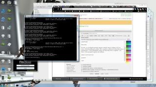

kemal | úte zář 14, 2010 9:07 pm
Re: Downgrade z FW 4.0 na 3.1.3
pánove.sem tu novy,ale už tejden ladim iphone.mel jsem verzi os 3.1.3. ale jelikoz jsem to udelal pres nakej blackra1n tak me nesla wifi ani gps.upragnul jsem na 4.1. ,ale nesel jailbreak tak sem dal verzi 4.0.1 až do chvíle kdy se objeví chyba 1015 (a jelikoz uz nechci pouzit blackra1n ,kvuli zablokovani gps) hledal sem jiny zpusob ,nasel sem zpusob pres irecovery ,ale trochu sem se zasekl tady:
iRecovery
Po tom, co se pokusíte provést restore a skončí vám to chybou 1015 na konci, otevřete příkazovou řádku CMD a spusťte v příkazové řádce iRecovery s parametrem -s Poté přetáhněte soubor do okna iRecovery a napiště -s na konci. Poté postupně napište tyto příkazy:
setenv auto-boot true
saveenv
/exit
viz:
---jeste spustim irecovery s parametrem -s ,což napise got usb no iphone/ipod found ,coz je asi dobře ,ale když chci napsat příkazy vypíše to není nazev příkazu..poradte prosim ,vim že je tu spousty sikovnych lidi.dekuji
smi | čtv zář 16, 2010 7:58 am
Zkus to přes "SPIRIT" to je hodně jednoduchá záležitost. http://www.ajfoun.eu/spirit-jailbreak-p ... ny-idevice
