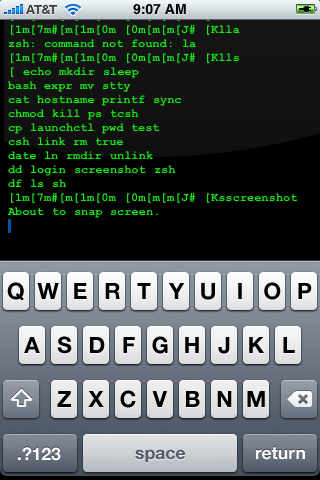

9- taktiež som našiel aplikáciu "terminal". do akej miery je podobným UNIXovským? je tam nejaká možnosť doinštalovať linuxovské aplikácie? mám na mysli iba tie textové pochopiteľne.

2/ V Cydia je MobileTerminal, v AppStore je nekolik ssh klientu.

9/ Operacni system iPhonu neni binarne kompatibilni s Linuxem, jsou to ale pribuzne systemy (iPhone OS vychazi z MacOS X, ktery je castecne odvozen od BSD). Linuxove programy jsou casto portovany pro iPhone, prime pouziti linuxovych binarek ale mozne neni.
