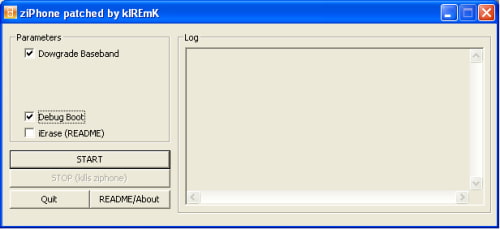

Tak po několika hodinách hledání a zkoušení to mám...
Dobrá zpráva pro všechny, kteří omylem updatovali na 2.0 a při downgradu na 1.1.4 (ale i na ostatní) ukazuje pouze NO SERVICE.
Postup je jednoduchý, viz. http://www.iclarified.com/entry/index.php?enid=1536
Stačí mít nahrátý 1.1.4 a stáhnout tento program http://rapidshare.com/files/119407675/_ ... 5.04_G.zip
Rozbalit o otevřit.
Zaškrtnout "Downgrade baseband" a "Debug boot" a kliknout na START.
A je to, je nahraný zpět Baseband 04.04.05_G a iPhone funkční.
Já pak udělal restore na 1.1.4 a přes ZiPhone 2.5 "Do it all!"
Odzkoušeno!
Na iclarified je odkaz jak na MAC, tak WIN

iMaty | čtv črc 17, 2008 8:45 am
Re: NO SERVICE, Není signál - hledám řešení. EDIT2: ZASE V PRD**
2janbei: A máš tam nahraný Baseband 04.04.05_G ?
Problém se signálem způsobuje nový Baseband 4.05.04_G z fw 2.0, pokud flashnes zpět 05_G, tak by to mělo jít...
Zkus to znovu, možná děláš něco špatně...

iMaty | čtv črc 17, 2008 9:59 am
2janbei:
Postupoval jsem:
1)iTunes 7.5 restore + shift a vybral jsem 1.1.4
2)Nahrál se tam 1.1.4 - neodblokovával jsem, ani Jailbreak - prostě jen restore z iTunes.
3)Použil tento program http://rapidshare.com/files/119407675/_ ... 5.04_G.zip
4)Poté udělal znovu restore + shift - 1.1.4
5)Poté přes ZiPhone 2.5 "Do it all"
6)Funkční iPhone s Baseband 04.04.05_G
(Pod Settings- General- About na předposledním řádku ukazuje Modem Firmware 04.04.05_G)

2 iMaty: ja postupoval stejne, ale porad tam mam modem firmware 04.05.04_G a bootloader version 3.9_M3S2 ...
Da se baseband do iphonu nejak natvrdo nahrat ?
Tak beru z5, uz to mam OK ...
Jak jsem minuly tyden zkousel downgrade, stahl jsem si asi jinou verzi patche od kIREmK-a ...
Ted jsem zkusil tu od iMaty-ho a jsem Ok.
Diky ...
