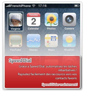

alanisko | čtv led 31, 2008 1:59 pm
takze na 1.1.3 to nepotrebujes... je to uz soucasti new firmware (webclips)
skousel jsem to na 1.1.1 a fungovalo to v pohode.... (skousel jsem jen web zalozky a ne ty kontakty)... n
apis pak jak to slo...
tady je odkazhttp://fchaney.free.fr/png/
alanisko | čtv led 31, 2008 2:08 pm
takhle sem to mel na 1.1.1

Tak me to nejak nefacha...sice udelam pres to www rozhrani tu .app nasypu do iphonu..na plose se objevi, ale po kliknuti se jen ukaze zelena ikona s telefonkem a nic to nevytaci....skoda...asi je nekde chyba...
AHA...sorry facha...CHMOD 755 jsem pako.....uz to frci...zupa
