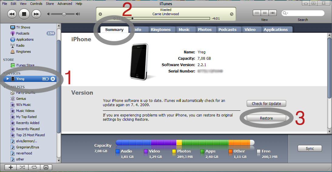

Yreg | ned dub 05, 2009 6:27 pm
Re: Odblokovanie sim karty
http://www.smnd.sk/viktor/files/itunes.png
Pri klikaní na Restore drž stlačený Shift.
(v tom návode je zjavne chyba)
Uživatelský avatar icefiresr | ned dub 05, 2009 6:40 pm
diky, mozno by si to mohol doplnit aj do povodneho topicu :)
takze konecne sa mi po hodinke zapol iphone po tom, co som ho totalne vymazal od predchodzieho majitela, takze teraz idem upgradovat
