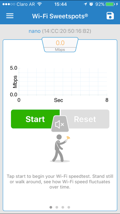

Takze nasiel som taku aplikaciu. Dokaze merat rychlost domacej siete a plus si mozete pridavat poznamku a aktualnu rychlost podla toho v ktorej miestnosti v byte ste.
Wi-Fi SweetSpots od interpreta ASSIA-Inc

Observe how Wi-Fi connection speed fluctuates over time, and locate the fastest and slowest Wi-Fi spots in your room!
Discover the perfect spot for your wireless router, access point, or wireless gaming console by using Wi-Fi SweetSpots!
Available on iPhone with a simple, easy-to-use design.

JE to na silu signaulu alebo na skutocne meranie rychlosti prenosu dat?
Uživatelský avatar honziš | úte zář 20, 2016 12:24 pm
Re: H meranie rychlosti domacej siete
Měří to aktuální přenosovou rychlost, přičemž si můžeš nechat zobrazit i průměrnou.

no uz som ju skusal, no to je zamerane na WiFi, takze viacmenej si odsledujes silu signalu (-> rychlost). ale prenosove rychlosti medzi dvomi zariadeniai vlastne ani nie :)
a jasne, je velmi pekna, prave na toto meranie sa mi pekne hodi. mal som podobnu raz na androide a ta bol uzasne zmatena :)
