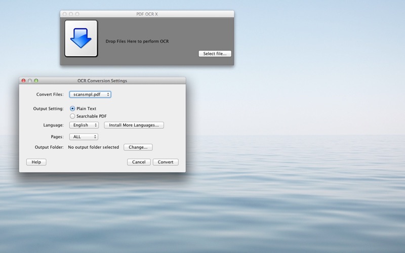

No. Takže jsem hned narazil. Starý scaner od HP OCR neumí a nový scaner od Samsungu, který je součástí trojkombinace , také ne. Takže jsem koukal po softech na OCR , ale žádná láce to není. Navíc, zdaleka ne všechny umí češtinu.... nebude to tak lehké, jak jsem si myslel. :)
Ale objevil jsem jeden velmi zajímavý soft na OCR, který umí po doinstalování i češtinu a výsledný txt soubor z pdf je více, než dobrý. Na dvou zkušebních stránkách jsem našel pouhé dvě chyby a zachovává i odstavce. A je zdarma na App Store zde :
https://itunes.apple.com/us/app/pdf-ocr ... 2933?mt=12
Takže to snad zvládnu. Zítra začínám scanovat,
04.02.2024 19:54
Velikost: 60 MB
Hodnoceni: 0
od 0 lidí
Web Lite Solutions Corp.
PDF OCR X Community Edition 3.0.37
PDF OCR X Community Edition is a simple drag-and-drop utility that converts your single-page PDFs and images into text documents or searchable PDF files. It uses advanced OCR (optical character recognition) technology to extract the text of the PDF even if that text is contained in an image. This is particularly useful for dealing with PDFs that were created via a Scan-to-PDF function in a scanner or photo copier.
The Community Edition supports single-page PDFs and Images. For multi-page PDFs and batch conversion features, you can upgrade to the Enterprise Edition.
Includes support for over 60 languages including English, German, Spanish, French, Chinese, Japanese, and many others.
