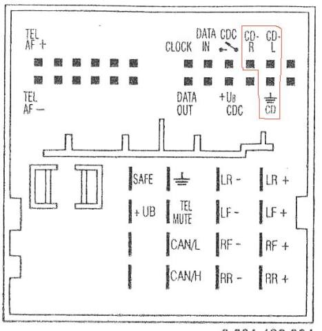

Uživatelský avatar haasteren | úte kvě 25, 2010 8:05 am
Re: FM trasmmiter+ nabijanie+drziak do auta
XCARLINK a podobne veci slouzi pouze k tomu ze emuluji ve sve podstate CD changer a vetsinou se pres radio da primo ovladat IPHONE/IPOD . Pokud ale mate novejsi auto od roku 2005 koncernu VW , SUZUKI atd . Vsechny tyhle radia maji vstup na STEREO hands free pro telefon. Pripojeni probiha pres mini ISO konektor. Je potreba akorat privest zem aby radio poznalo ze je neco pripojeno :) Pak vse probiha stejne jako XCARLINK akorat nemuzete ovladat IPHONE pres radio , pouze prijmate zvuk do radia. Zalezitost je to levna a rychla . Mam ozkouseno VW, SKODA, SUZUKI. cena pri domaci vyrobe je cca do 300 Kc... Tady vidite presne o co jde za slusnych 1200 :) ale to uz je vase vec jak jste zrucni ...
http://www.car-multimedia.cz/1628-aux-i ... skoda.html
Tak zbytecne nekupujte XCARLINK
zde je schema konektoru
http://www.touranpassion.com/images/rcd300_schema.jpg
Osobne vyzkouseno :
VW GOLF, TOURAN, CADDY atd
SKODA OCTAVIA, FABIA

Uživatelský avatar Metalgirl | úte kvě 25, 2010 10:20 am
rony, děkuji za rady. Schválně se poptám ve Škodovce, jestli tam něco takového pro moje rádio nabízejí. :mrgreen: Ale silně pochybuji.
haasteren: Auto je r.v. 2005, tudíž s tím by mělo být i rádio. V podstatě by to mělo taky fungovat, jak píšeš. Jinak je mi jasné, že tyto zařízení pouze emulují cd changer. Jen řeším otázku, čím to nahradit, aby to opravdu spolupracovalo s OEM rádiem Škoda. :)
